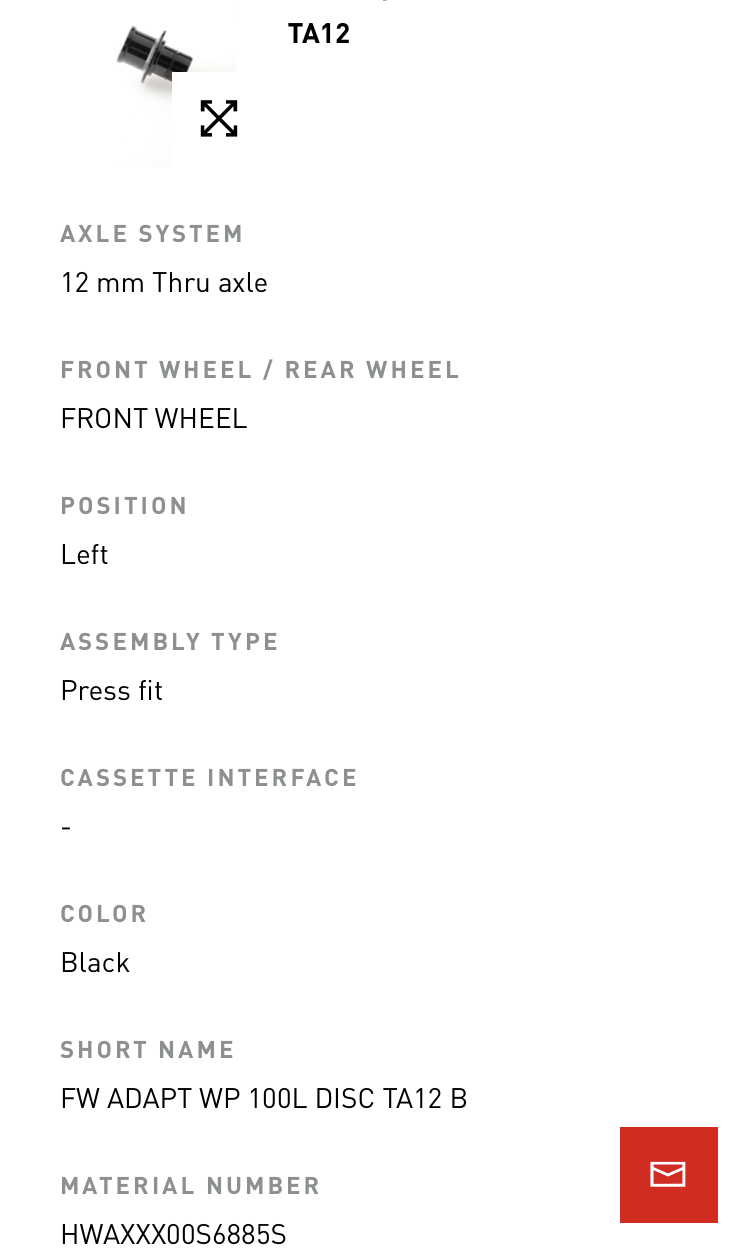

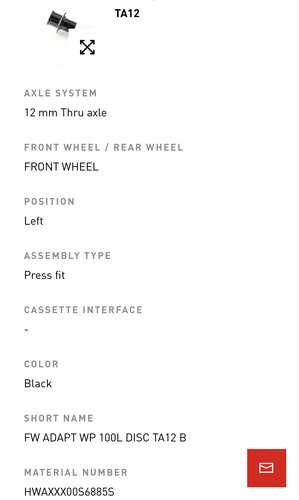

Toch komt die adapter set ook uit de service manuaal van Dt naar boven. Als je op g1800 zoekt
https://www.dtswiss.com/en/support/prod ... IDXSA10682
Voorbeeld van jou is 15mm.
Heeft de topstone dan een 15mm as ?

Gravelist 31 aug 2021 12:38
In de basis is de as 15mm
Door er diverse endcaps op te zetten kun je qr 12 en 15mm “uitval” einden creëren
Kijkende in de spare parts catalogus komt voor links voren HWAXXX00S6885S naar boven. Lijkt er op kompleet setje dat ik in eerste post al poste.
