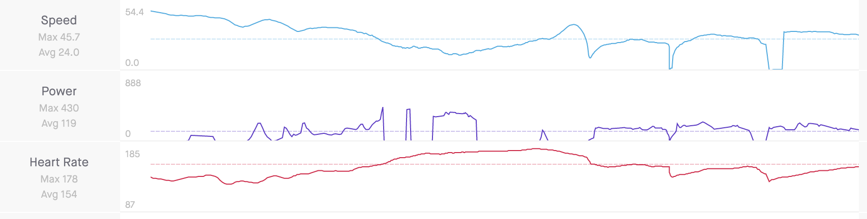

Sinds kort heb ik mijn Giant TCR Advanced Pro 1 Disc. Ik ben er enorm tevreden over, maar 1 ding krijg ik maar niet aan het werk zoals het zou moeten: de Giant power pro power meter. Ik heb deze geüpdatet (met de app), gekalibreerd (met de app) en verbonden met ondertussen 3 verschillende GPS-toestellen, maar jammer genoeg blijf ik hetzelfde probleem krijgen: de verbinding lijkt continu weg te vallen, waardoor ik meer dan de helft van de tijd irrelevante wattages en geen cadans te zien krijg op mijn fietscomputer.
Op deze manier kan ik de power meter uiteraard onmogelijk gebruiken tijdens trainingen zoals hij gebruikt zou moeten worden.
Heeft er iemand ervaring met deze power meter of dropouts bij een andere power meter? Of heeft iemand suggesties voor het verbeteren van de verbinding tussen de fietscomputer en de power meter?

Probeer eens of het verbetert als je de fietscomputer dichterbij de crank kan monteren tijdelijk. Soms kan afstand een rol spelen, al lijkt me dat bij een crank based powermeter sterk.

Was een probleem met de verbinding. Werd beter als ik mijn HideMyBell verwijderde maar nooit helemaal goed gekomen, pas na een upgrade van mijn Garmin geen last meer gehad.
Probeer inderdaad eens of je jouw Wahoo dicht bij de crack kan monteren. Zo sluit je uit of het de ontvangst is.

Ik ervaar identiek dezelfde problemen. (fiets ook op de giant tcr advanced pro one met powerpro meter)
Cadans/power springt constant naar 0, vooral wanneer ik minder dan 200w trap, hoge wattages vangt hij meestal wel op.
Wat was de uitkomst van jouw probleem?
Ik ben van plan deze week bij de fietsenmaker langs te gaan, zou handig zijn als ik al iets meer informatie heb.

Zoek maar eens op Drop out Stages Gen2 (PM). Er wordt best wel eens beschreven wat jij ook aangeeft. Oorzaak was uiteindelijk een te zwak signaal van de Stages. In Gen3 is dat probleem opgelost.
Dus idd Wahoo dicht bij PM houden zou een indicatie moeten geven of er nog steeds Dropots plaatsvinden.

Als die PM Ant+ en Bluetooth ondersteunt kan je ook eens switchen tussen de twee. Ik heb met al mijn PMs een meer stabiele verbinding met ANT+.
