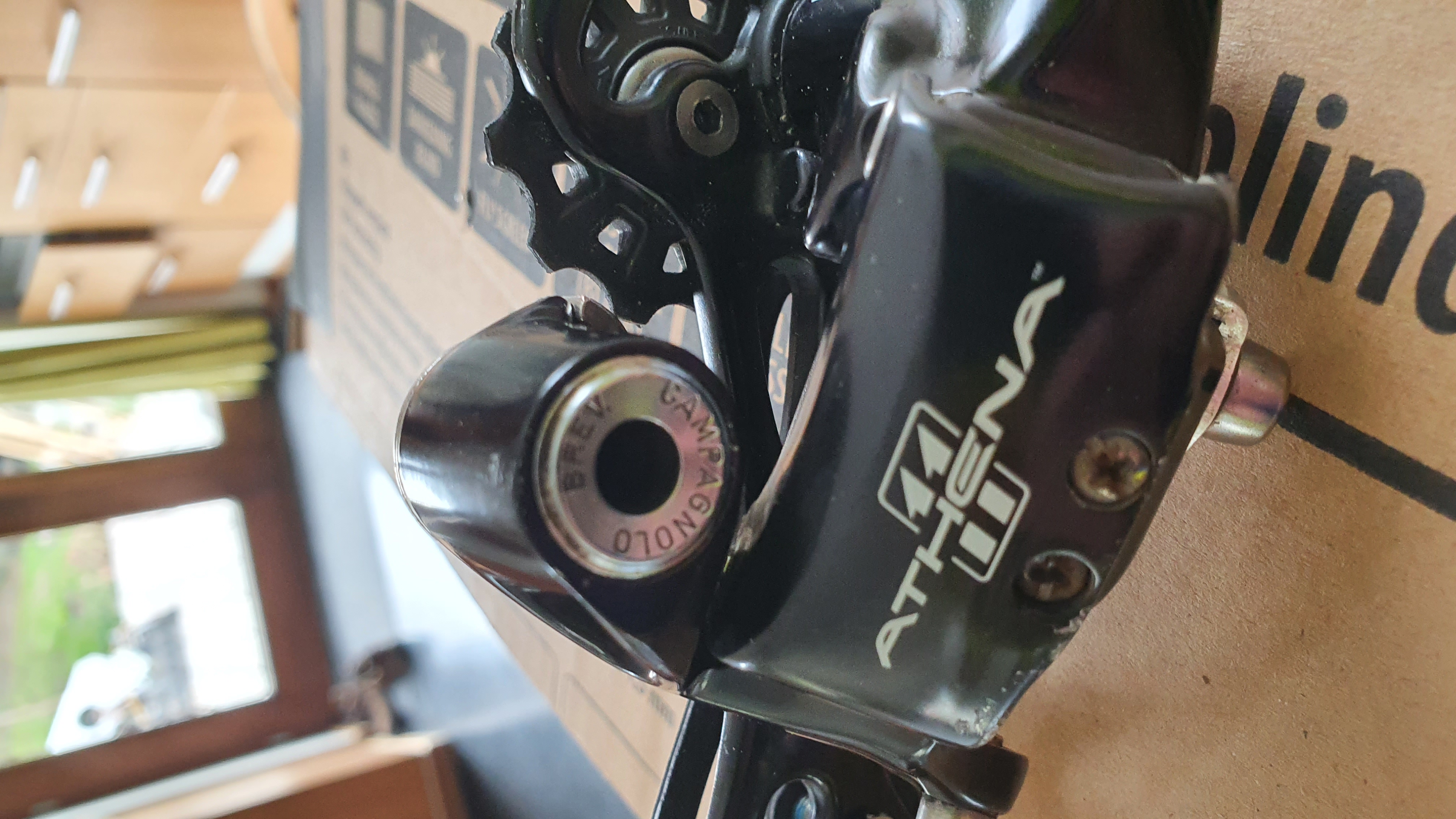

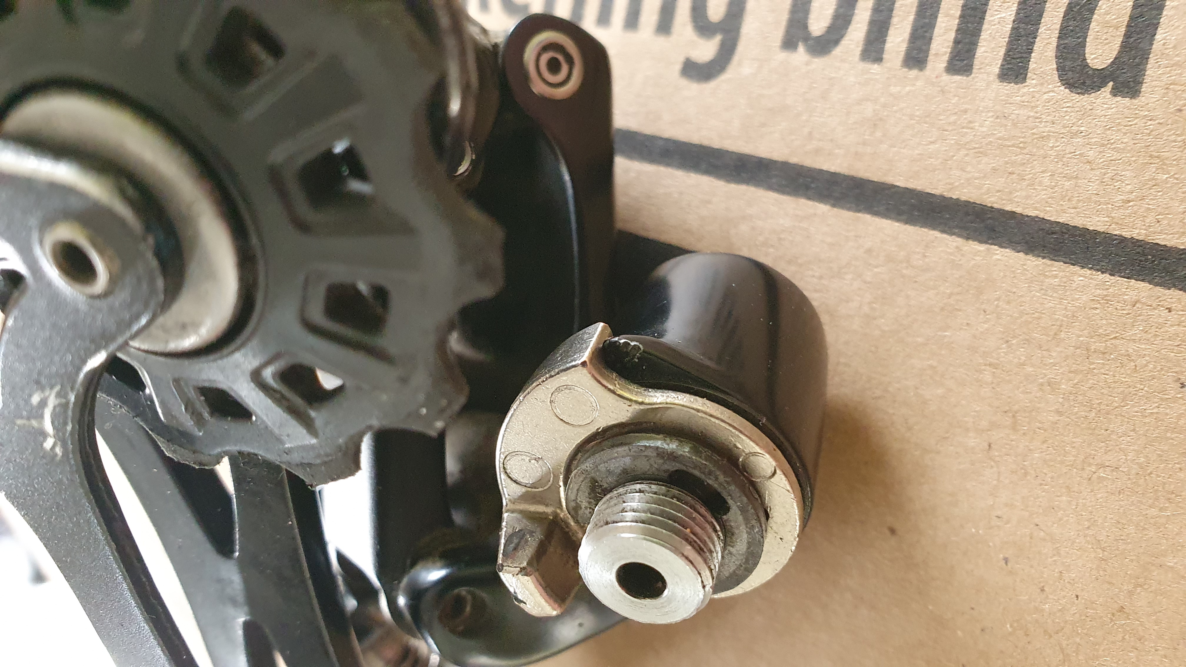

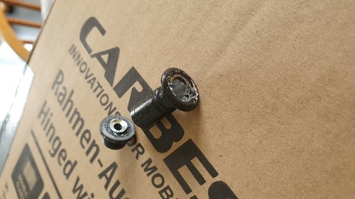

Een Athena 11 speed achterderailleur, lange kooi, sneuvelde net (heel het b-schroef stuk is afgebroken).
Wat is een mogelijke vervanging?
Ik vind niet direct ergens lange kooi versies van deze derailleur.

Ik heb eigenlijk alleen onderdeel nodig links boven de rechts veer... Dat duwt tegen de pad aan.
Nog geen nummer gevonden van campa volr die onderdeel bij athena.

Je kunt de onderdelenlijsten vinden op de website van campagnolo:
https://www.campagnolo.com/media/files/ ... part_A.pdf
Het onderdeelnummer is RD-RE116. Volgens mij los te koop, maar zoals ieder campagnolo-onderdeel waarschijnlijk duur

ps: ik schreef eerder dat de b-schroef onderdeel afbrak: maar een athena heeft dus geen b-schroef: enkel een klein uitsteeksel dat op derailleurpad steunt.
