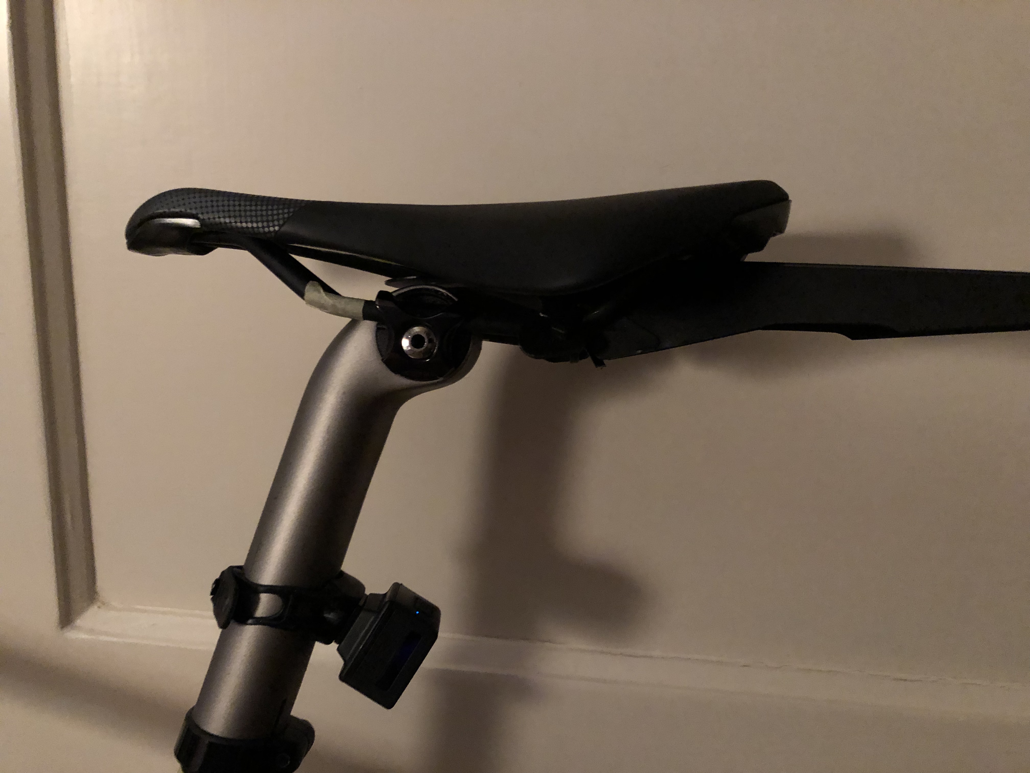

SqueeZer schreef: ↑01 apr 2019 20:54 Zadelpen met offset?
Toevallig een foto van de huidige zadelstand (inclusief zadelrails) zodat men beter kan inzien hoe ver je zadel al naar voor of nog naar achter staat?
Zie bijlage! Er zit een ass-saver achter zadel.
Zadelpijn is eigenlijk je huidige klacht die nog rest qua pijntjes (behalve het nerveuze gedrag) ... heb je dan wel het juiste zadel?
Weet niet of dit het juiste zadel is, kan ik pas beoordelen als ik zeker weet dat ik goed zit. Zo'n 500km gefietst nu met dit zadel, zit zeker niet perfect.

SqueeZer schreef: ↑01 apr 2019 21:13 Is wel een erg kort zadel, en ik zie niet goed hoe ver die rails nog doorlopen naar achter maar mogelijk kan die toch nog een klein stukje naar voor schuiven of .... een zadelpen zonder offset en een iets langere stem?
Lijkt mij tijd om iemand zoals Ernie erbij te halen of een andere Geometrie goeroe
Ik denk dat de behoefte nu vooral is om het zadel naar voren te zetten, om zo dichter bij de cockpit (dan wel een beter bestuurbare voorkant) te krijgen. Die ruimte is er zo te zien volop. Alleen vaak niet wenselijk omdat zoals ze zelf stelt, de zadelpositie de basis is ten opzichte van het bracket.
