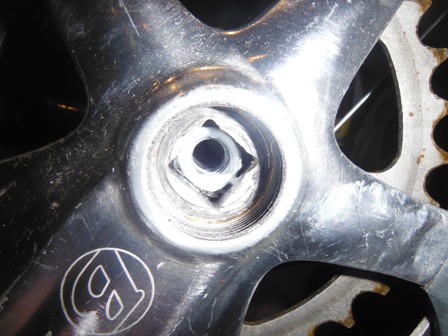

Ik krijg de rechtercrank niet los , ik gebruik een crankafnemer maar er komt geen beweging in!
Linkercrank ging er wel zo af,
Fiets is een Trek 1000sl Tiagra triple , vierkante as ,
Zie ik wat over het hoofd? of is het gewoon een kwestie van doorrammen,
Ben bang dat ik de draad in de crank dan beschadig.
Of bestaat er een versie dat de crank vast zit aan de as? en dat hij er alleen uit wil met as en al?

Je bent toch niet vergeten de ring onder de bout te verwijderen, blijft soms plakken, dan drukt de trekker niet tegen de as.

Mmm die ring... zal eens even kijken , kan me niet heugen dat die bij de linker ook zat.(`t is alweer een paar dagen geleden) Morgen direct even kijken.
Geen ring gevonden, laat hem er eerst maar opzitten (zit ook niets anders op),Nu weer verder met klooien aan een nieuw versnellingskabel...zucht.. daarna de wielen... dan derailleur afstellen...en dan te bedenken dat het begonnen is met het vervangen van de derailleurwieltjes!

Heb je dit type bout al eens geprobeerd ? Hiermee komt de crank vanzelf los als je de bout los draait. Proberen waard. Mijn ervaring is deze simpele oplossing beter werkt dan een crank extractor.
Nee nog niet geprobeerd, zie ook niet zo snel hoe dit werkt.
Het werkt door het dopje met de gaatjes te laten zitten met de inbussleutel gewoon naar links te draaien. De bout zet zich dan af tegen het dopje en trekt zo de crank mee. Ook dan zul je wellicht een extra hefboom nodig kunnen hebben. Gebruik eerst WD40 en wat kloppen op diverse plaatsen om eventuele corrosie los te krijgen.
De vierkante JIS as is altijd een aparte component.
Tja, als ik in de crank kijk (waar de bout is uitgedraaid en waar ik de crankafnemer plaats) dan zie ik de vierkante as niet! wel een soort schroefdraad. Zal eens kijken of ik er een kiekje van kan maken
Tiagra is er ook in Octalink V2, dat is met 8 splines, dus geen vierkant. Heb je een "hoedje" nodig om op je cranktrekker te plaatsen, anders heb je geen houvast. Maar dat kan geen verrassing zijn, want dat had je aan de andere kant ook.
Dat heet een surprise...
