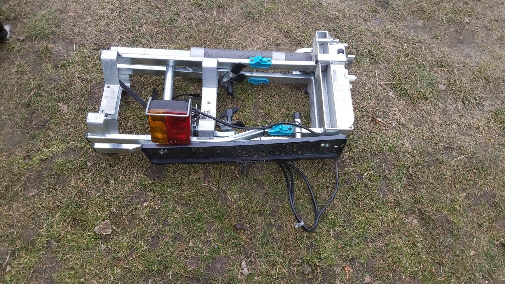

Ik heb zelf een gouwe ouwe Multa fietsendrager. Fantastisch ding en onbreekbaar. Is geschikt voor twee fietsen en heeft twee hogere, verstelbare klemarmen voor frame of zadelbuis. Is ook helemaal inklapbaar, past gemakkelijk in de kofferbak. De wielgoten zijn alleen niet verstelbaar, maar dat is met 4 verschillende fietsen nog nooit een probleem geweest (race- en stadsfietsen)
Paar jaar geleden voor 40 euro gekocht op marktplaats. En daar staan er nog heel veel op zie ik
(foto's zijn van internet geplukt)
