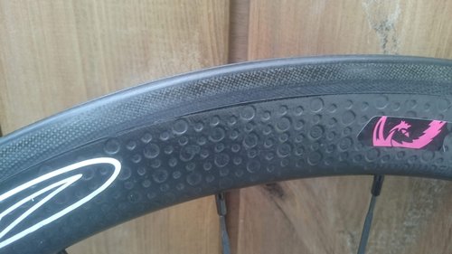

trekhaak schreef: ↑15 jul 2019 21:27 Beste kenners,
Ik kan een setje Zipp 404 overnemen (50mm) welke nog in zeer goede staat verkeren. Maar als het bijna te mooi lijkt om waar te zijn, dan ...… juist ja.
Het is te mooi om waar te zijn: Hier wat redenen en documentatie.
* Zipp 404 is altijd 58mm geweest, en nu nog steeds - Nooit 50mm hoog.
* Bij een Firecrest velg zijn de kleine dimples altijd 8 stuks bij de Zipp 404.
* Aansluiting naar de remrand is totaal anders bij originele Zipp - loopt vloeiend over ipv een verdikking van 1 mm zoals duidelijk te zien.
https://www.zipp.com/support/identify/catalog-timeline
Succes

trekhaak 16 jul 2019 19:10
Wederom dank voor de info!
Ik laat het er maar bij zitten, vertrouw het niet meer. De info van Zipp had ik al gezien, maar is wat vaag (goede nepperds haal je er zo alsnog niet uit).
Jouw eerder geposte info is veel behulpzamer! De aantallen kleine dimples en de aansluiting met de velg klopt hier volgens mij gewoon echt niet. Zie ook hieronder op de foto.
Ik vraag me bij dit soort gevallen wel af of de verkoper zelf mss ook genept is ;) of hij mij wil oplichten...
Berichten: 8060
Gebruikersavatar rene 16 jul 2019 21:11
trekhaak schreef: ↑16 jul 2019 19:10 Wederom dank voor de info!
Het gekke is dat het roze stickertje wel origineel lijkt qua vorm ( 2015 type ) en de open Zipp decals zijn overal te koop De 6 dimples die deze velg heeft komt overeen met Zipp 303. Maar een Zipp 303 is 45mm hoog/diep en zeker ook geen 50mm.
Kortom ik zou het ook niet vertrouwen.
