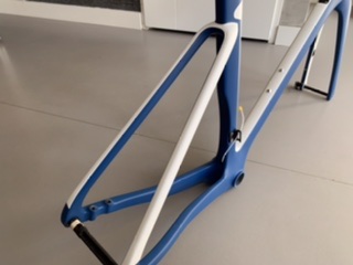

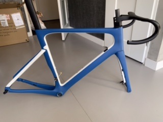

jater 11 mei 2020 18:40
Hier alvast een aantal foto’s direct uit doos ;)

R1Phrankey 11 mei 2020 19:20
Ah, mooi.
Ik zie dat je het nieuwe model stuur hebt met de klemming door middel van 2 schroefjes aan de zijkant. Bij mij is dat nog met een wigmechanisme, zoals bij de zadelpen.
