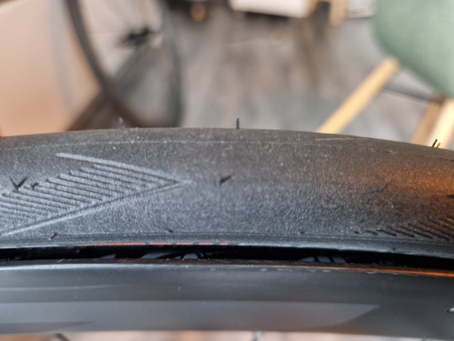

Ben ik nog een keer voor advies.. Ik krijg de band er niet goed op. Een deel vd onderkant vd band blijft in het middenbed van het wiel zitten na het opblazen met een compressor (op de foto is de lucht er al weer bijna uit..
Ik heb zitten duwen, trekken, wrijven etc etc, maar ik krijg de onderkant net tegen de zijkant vh wiel. (Terwijl ik op internet zelfs filmpjes zie dat het met een gewone pomp lukt..).
Iemand een gouden tip? Ik raak al aardig gefrustreerd haha
