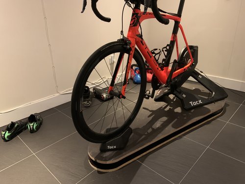

50 mm trillingsdempers plaat is 165 twee cirkels gebruikt 1 van 85 en een van 28 en 2 kruiwagen bandjes

Ik heb ook net mijn eigen Rocker Plate gemaakt en in gebruik genomen, ben er super blij mee en absoluut een verbetering....
Ik heb bij Bikeacces.nl een basiskit bestel voor ca. 60 euro,, alles in een x in huis inclusief montage materiaal zoals bouten, moertjes en spacers ed ( volgende dag al binnen) met gebruiksaanwijzingen en maten ed.
Kit had ook luchtballen/vering met luchtdrukmetertje en waterpasje.. dus geen gezoek naar geschikte ballen of kruiwagen biba's. ( en tig keer bezorg/verzendkosten betalen)
Ik had alleen geen montage materiaal voor de trainer zelf besteld, ik heb er namelijk 2 ( Qubo en Flux) , de Qubo staat vast met tyraps en de Flux staat vast met tyraps en beugeltje. Bikeaccess heeft ook montage materiaal voor de trainers, maar ik vond tywraps minder opvallen en de beugel voor de Flux heb ik zelf gemaakt & zwart geverfd van 2 hoekankers (a 1,60 euro vd Gamma).
Lid geworden van FB rocker groep, daar inspiratie opgedaan en ik ben voor een volle lengte board ( ca 160x75cm) gegaan gemaakt van antislip beton plex ( 12 mm), is ca 80,00 euro voor hele plaat bij houthandel. Als je grote bus of aanhanger hebt kan je hele plaat thuis verzagen en er net twee boards uithalen ( diagonaal), maar die optie had ik niet. Betonplaat hoef je niet echt af te werken, antislip is mooi zwart, wel de randjes gefreesd en afgelakt ( met acryllak, droogt snel) dus kon redelijk snel gaan rocken!
Onderplaat gemaakt van berken triplex van 18 mm, die kon ik wel op maat kopen ( ca. 25 euro). Iets dikker materiaal om de koppen van de bouten mooi te kunnen laten verzinken. Gaten in het frame/board gemaakt, voor gewichtsbesparing en tevens gaten voor handvaten aan beide zijdes gemaakt ( erg handig) . Afgewerkt met 3 laagjes matte blanke lank...
Omdat je nog hoger komt te zitten en ik niet groot ben, heb ik ook nog opstapje.krukje gemaakt vd restanten beton plex. Om wegschuiven tijdens het opstappen te voorkomen, heb ik het zo gedaan dat de de voorste twee pootjes vh krukje wegvallen in de handvaten. Zo kan het krukje links en rechts geplaatst/gebruikt worden.
Op FB had ik gezien dat er ook dure led strips werden gebruikt tussen de boards, leuk! Bij de kerstspullen kwam ik wat van die goedkopere LED lichtjes ( Action of Big Bazaar) met afstandsbediening tegen ( verschillende kleurtjes zelfs!) en daar heb ik er een paar in de gaten vd onderst board geschoven, et voila!
Nu staat de Qubo op de Rockerboard, de Flux past er ook op, maar die heeft wel andere montage punten en die gleufjes/gaatjes heb ik afgedekt met carbon look frame stickertjes van BBB, en die zie je nauwelijks meer op het betonplex. De grotere openingen ( ventielgaten ) heb ik ook gedeeltelijk afgedekt hiermee,
Om mijn ( houten) vloer wat te beschermen heb ik viltjes ad onderkant van het board geplakt, zo kan ik het ook nog makkelijk verplaatsen/wegschuiven. Tijdens het fietsen blijft de board gewoon op zijn plaats, rubberen antislip dingetjes zijn er ook, maar tig x duurder en het werkt prima zo.
