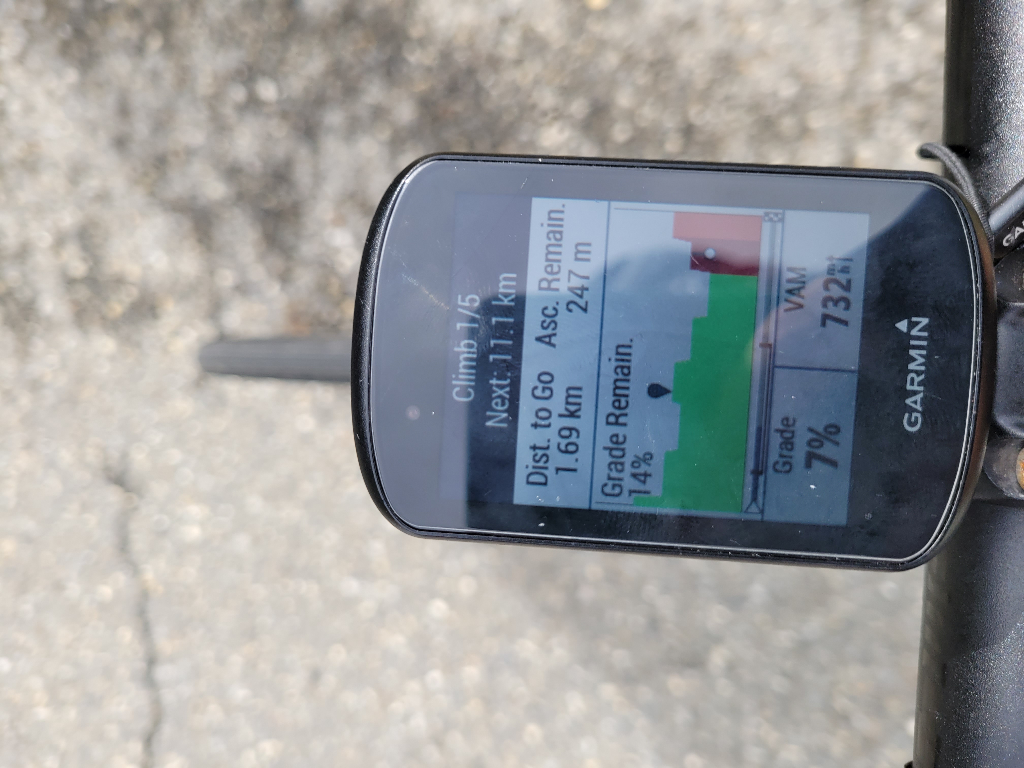

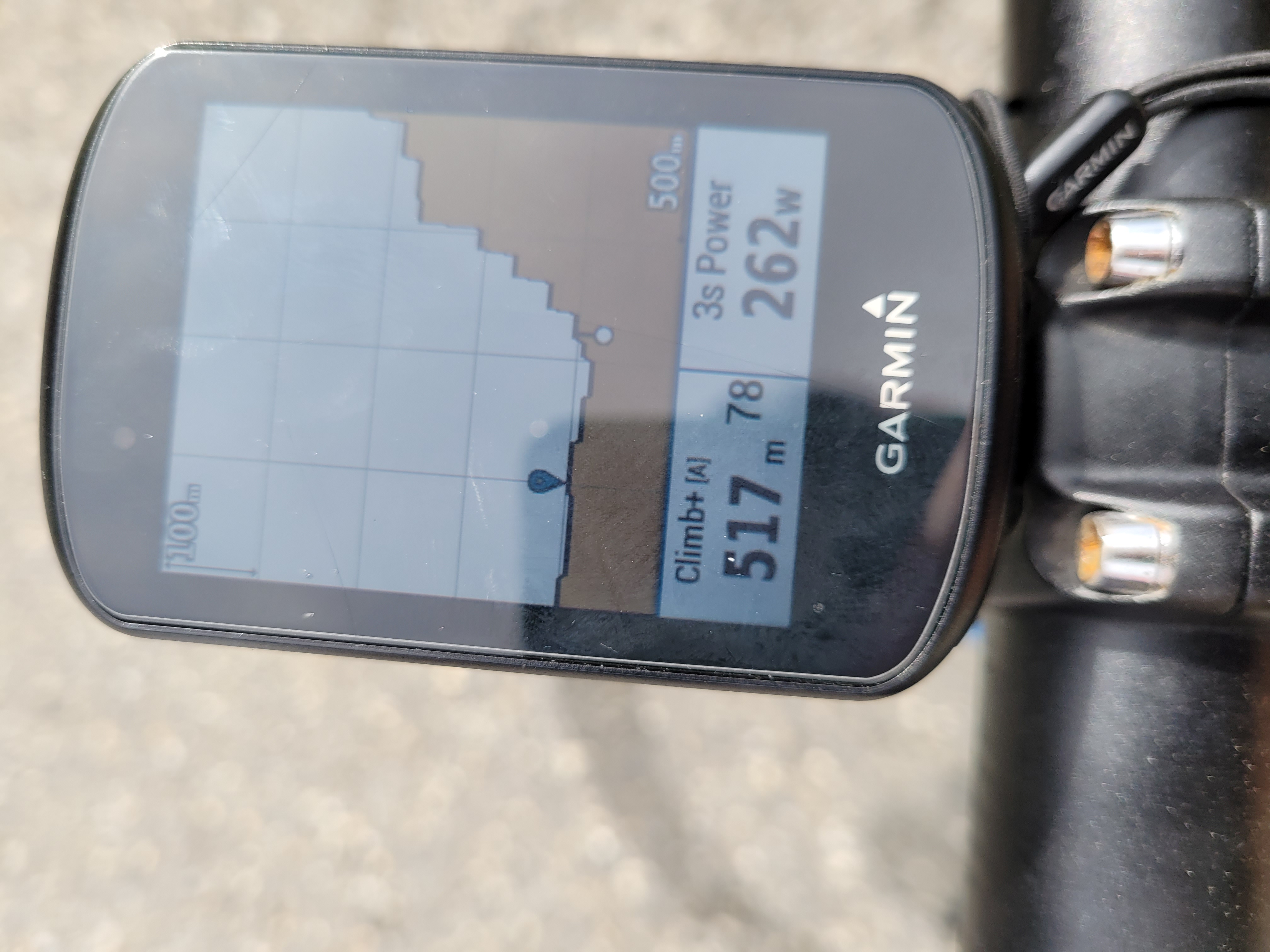

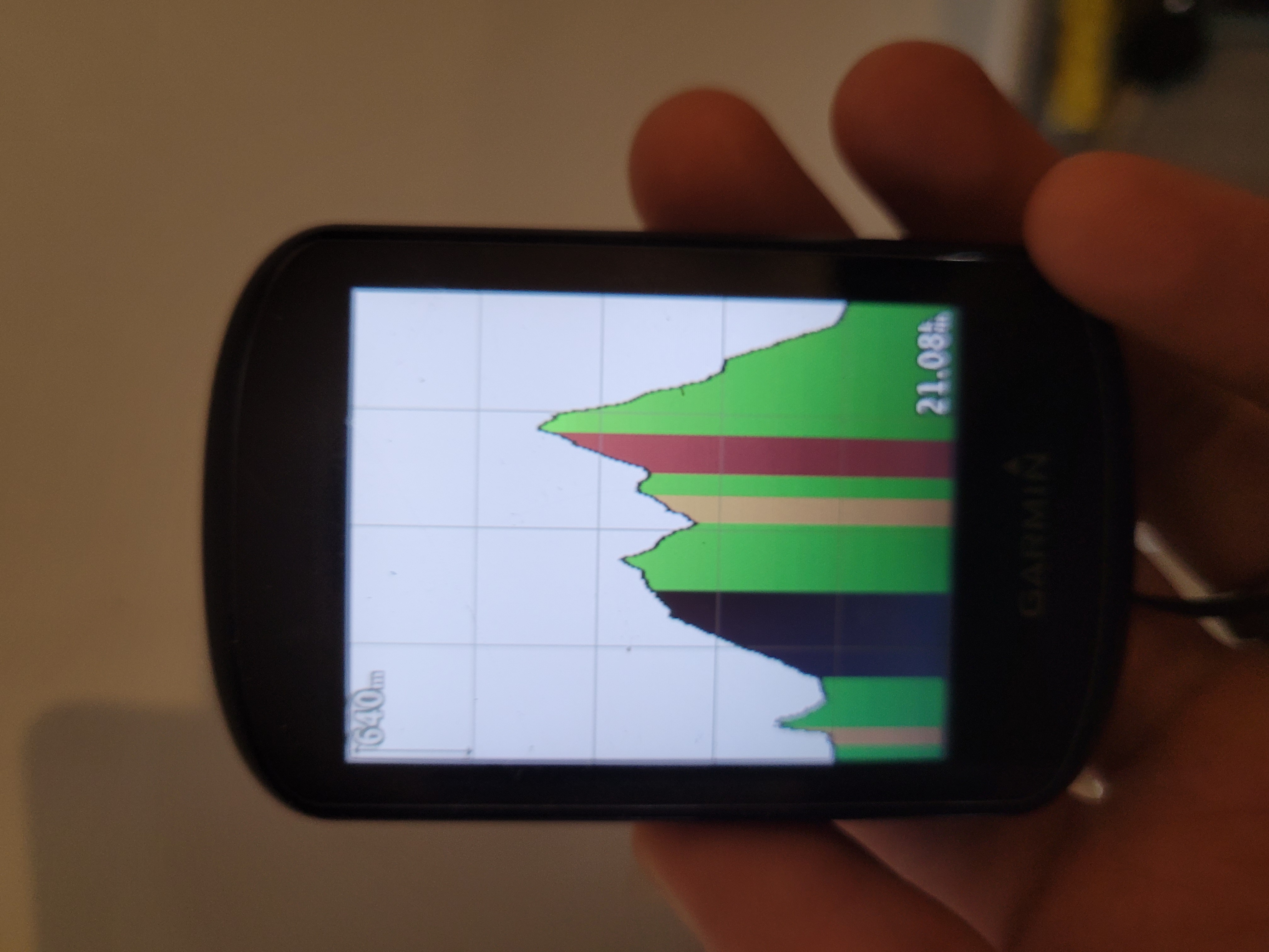

Ik was vorige week in de Alpen, en zodra ik een route ging fietsen, ging het mis met het hoogteprofiel, en in 't verlengde met de climb pro functie.
Vriend die mee was, ook met Garmin 530,zelfde Software versie, geen enkel probleem.
Van te voren route maken, gpx bestand, inladen via Garmin Connect en dan naar het apparaat. Die vriend gebruikte exact hetzelfde gpx bestand (om dat even uit te sluiten).
Van te voren, op de Garmin, de route openen. Dan werd het hoogteprofiel nog netjes weergegeven. Maar als we dan gingen fietsen, was het in blokken en had je er niets aan.
Heeft iemand enig idee in welke hoek ik de oplossing moet zoeken?
Profiel vooraf zoals verwacht
Climb pro uitkomst... Ook prima denk ik

Berichten: 10618
Gebruikersavatar nijkie 09 jul 2022 08:03
Gps ontvangst ook dezelfde instelling ?glonass of zoiets.
MarkVeenstra
Berichten: 6515
Locatie: Delft
Gebruikersavatar MarkVeenstra 09 jul 2022 19:33
nijkie schreef: ↑09 jul 2022 08:03 Gps ontvangst ook dezelfde instelling ?glonass of zoiets.
Good question, zou ik zo niet weten. Bij mij staat die op gps+glonass.
Zou dat iets zijn wat deze profielweergave kan beïnvloeden?
Het is lastig checken, hier in 't vlakke westen van Nederland. Maar volgende week gaan we met de familie op fietsvakantie door de ardennen en Eiffel, dus dan weer gelegenheid genoeg om te experimenteren.
