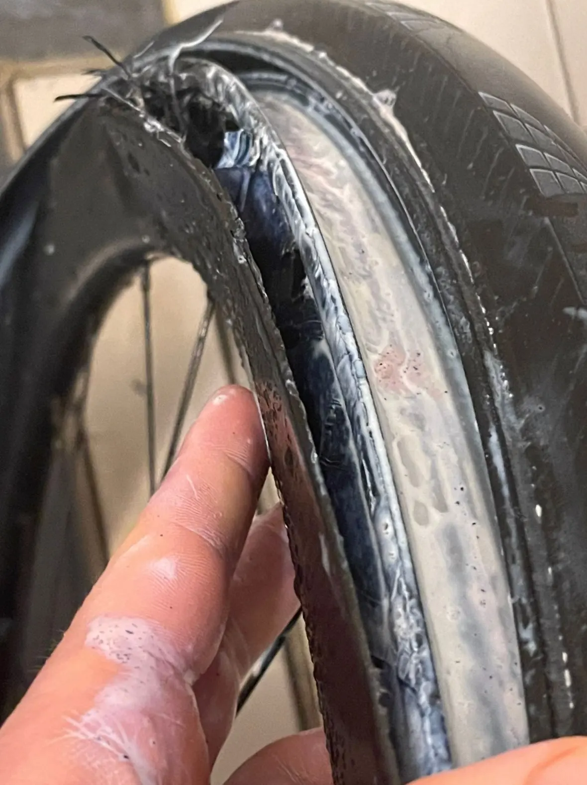

havana schreef: ↑31 mar 2022 10:40 Onzin. Je kan prima niet-TLR velgen gebruiken voor tubeless banden.
Wat je echter niet moet doen is niet-tubeless banden gebruiken als tubeless op een racer.
Ik zou het op de racer achterwege laten en niet doen.
Het kan best goed gaan, maar de belasting op de velg is heel anders,
De toleranties zijn groter, dus let gewoon op!
Waarom die risico's nemen, dan doen we al genoeg met deze hobby.
Hoe nieuwer de velgen band hoe minder het risico.
Het word door fabrikanten afgeraden, dan snap ik 100% dat je FM dat niet gaat doen.
Ik doe het ook niet voor een ander, ga geen dingen doen met risico op zwaar letsel als je het niet erg vind.
De meeste van jullie komen net kijken in TL land.
En met de huidige staat van materiaal kan er een hoop, maar ik heb rare dingen gezien en dat is vaak een combinatie van factoren.
Maar altijd was er een van deze factoren een niet TL band of een Niet TL velg of niet correct geplakt tape.

Met andere woorden @Havana heeft gewoon gelijk dat het onzin is wat @Wasbeer2006 zegt n.l. dat je geen tubeless banden op niet tubeless velgen moet monteren.!

wasbeer2006 31 mar 2022 11:41
Even off topic.
Ik gebruik niet snel het woord onzin, maar wel als het levens kan kosten en er gewoon keiharde foutieve adviezen worden gegeven aan mensen die hulp nodig hebben. Probleem is dat de meeste het concept niet begrijpen en hoe deze in de velg zit, want sommige zijn dan weer wel band voor hookless.
Je kan best je tape laten oplopen tegen de rand, maar dan moet je wel weten hoe hoog je band op de rand/hook zit en dat is lastig meten. Je band mag het tape namelijk nooit raken! Dan krijg je dus een band die op twee verschillende oppervlaktes en hoogte je rand/hook raakt. Daarnaast voegt het ook al zou je het goed doen niets toen, want strak getrokken tape heeft eerder de neiging op een zijkant open te gaan staan.

Orlok schreef: ↑31 mar 2022 11:39 Met andere woorden @Havana heeft gewoon gelijk dat het onzin is wat @Wasbeer2006 zegt n.l. dat je geen tubeless banden op niet tubeless velgen moet monteren.!
Dus jullie weten het beter dan de mensen die het hebben ontwikkeld. Toemaar!

Leg dan eens uit waarom er ombouwkits bestaan. Die ook gewoon geschikt zijn voor race. Weet jij het beter dan de mensen die die hebben ontwikkeld?
Dat het wordt afgeraden is te kort door de bocht. Sommige fabrikanten raden het af, maar lang niet allemaal.
Ik was geen ster in natuurkunde, maar snap niet waarom zijn de krachten zoveel anders dan met een binnenbandje, leg dat eens uit?

wasbeer2006 31 mar 2022 11:59
Nee. Die worden niet meer geleverd.
Omdat het dus te vaak mis ging omdat je zo afhankelijk bent van de velg.
Je gaat hier mensen incomplete adviezen lopen geven met kans op zwaar letsel, daar gaat het me om, even een simpel antwoord: "ja het kan gewoon"
Het kan in sommige gevallen goed gaan, het wordt afgeraden en als je het al doet met rimstrip en meet je velg na of die niet te klein is!
Dat heb ik negens in je ongetwijfeld goed bedoelde advies zien staan.
Het is wel wat als je band er met 70km/h in een afdaling afklapt, je ligt meteen ondersteboven je fiets klapt gewoon onder je vandaan.

wasbeer2006 schreef: ↑31 mar 2022 11:41 Even off topic.
Op het moment dat een tubeless tape goed is geplakt van velgrand tot velgrand zal alleen dan de gemonteerde tubeless band in aanraking met de tubeless tape één luchtdicht afgesloten geheel vormen. Lekkage van lucht en/of vloeistof langs de zijkant van de tape wordt hierdoor voorkomen. Iets wat met een te smal aangebrachte tubeless tape als een risico op lekkages ontstaat met zelfs de mogelijkheid dat er te veel druk ontsnapt naar het holle gedeelte van de velg en die daardoor uit elkaar scheurt.
Een neiging dat de (te) strak getrokken tape open gaat staan op een zijkant gebeurd alleen als je de tape niet goed in het midden van de velg aanbrengt en valt wat mij betreft onder de noemer prutswerk. ;)

wasbeer2006 31 mar 2022 12:06
EDIT, deze op de post van Orlok
Daar gaat het dus fout.
Je bandhaak raakt het bed van de velg niet! Die zit daar net iets boven in het ideale geval.
Bij een hele strakke band raakt ie het wel, maar de band hoeft het tape echt niet te raken voor luchtdichtheid.
Waarom zou dat moeten is carbon of alu niet luchtdicht? In sommige gevallen met een slechte lasnaad kan je pech hebben dat het daardoor gaat lekken.
Dat heb ik wel eens meegemaakt.
Ik heb zat MTB velgen geplakt met 30mm tape waarvan de velgen 45 of 50mm waren. Die zijn gewoon dicht.
Een UST velg lekt toch ook niet?

Ja met verkeerde info... dit zijn kits om TL (ready) velgen TL te maken niet om non TL ready velgen tubeless te maken.

Gebruikersavatar havana 31 mar 2022 12:13
Dat is jouw mening ja, dat is nu wel duidelijk. De fabrikanten zeggen van niet. Lees de beschrijvingen maar.
Maar goed, het is niet erg om het oneens te zijn. Agree to disagree zullen we maar zeggen. :winkthumb:

wasbeer2006 31 mar 2022 12:20
Dat staat niet bij elke fabrikant zo expliciet! Bij notubes iig niet
Het oneens zijn is niet erg, maar ik heb gewoon twee ernstige ongelukken gezien hiermee, misschien reageer ik daarom wat anders.
