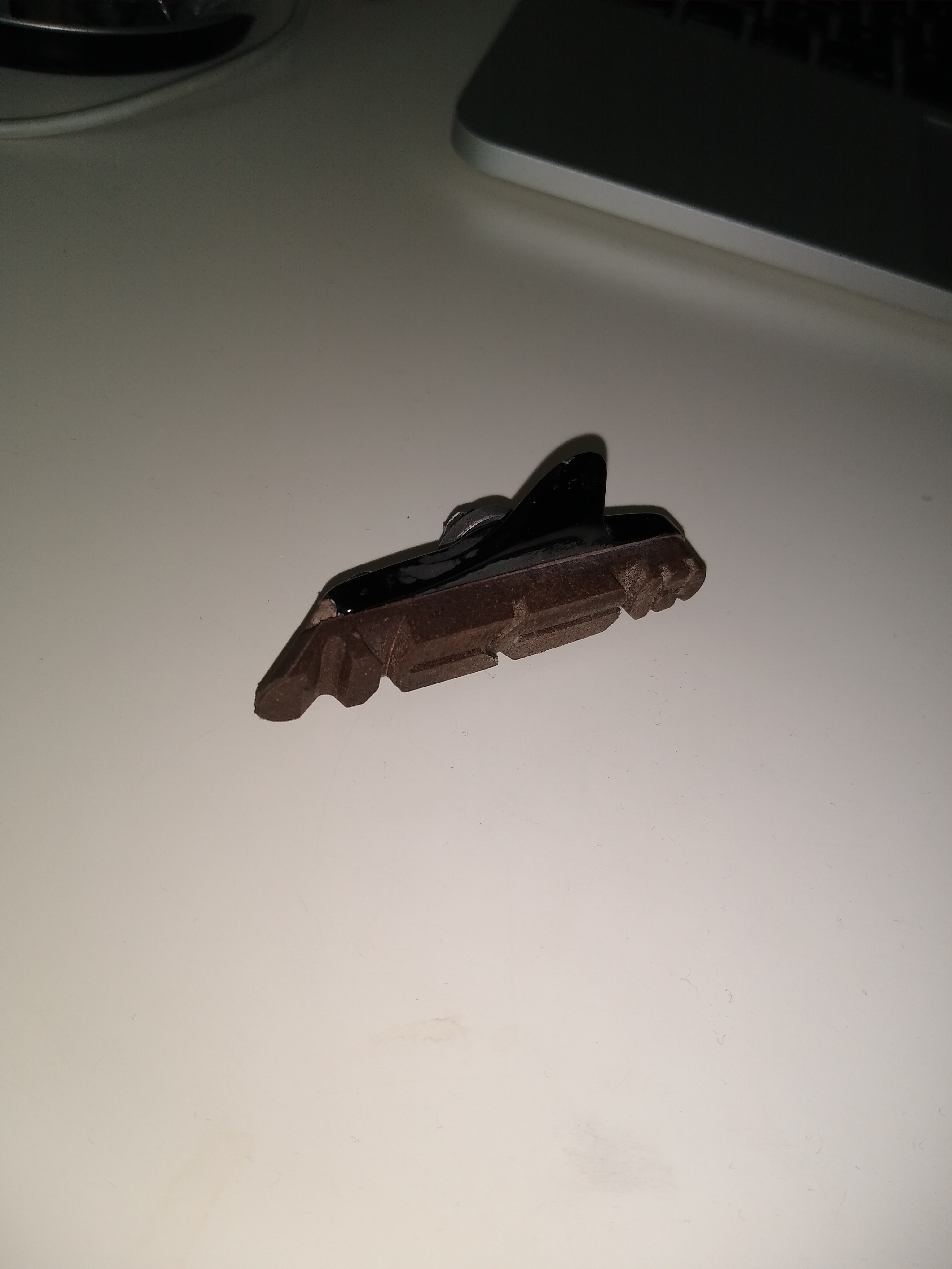

Inmiddels bijna 1500 km met deze bijgeleverde remblokken gereden en tot op heden geen last van verglazing o.w.d.o. Afbeelding
Tot op het laatst met mijn oude carbonvelgen altijd met onderstaande Kingstop remblokken gereden welke wel snel slijten. Maar beter dat de remblokken slijten dan de carbonvelgrand, toch . . . . en wat maakt het nou uit dat het 'kurk'-achtig is, als het maar goed remt en de carbonvelg niet beschadigd.
