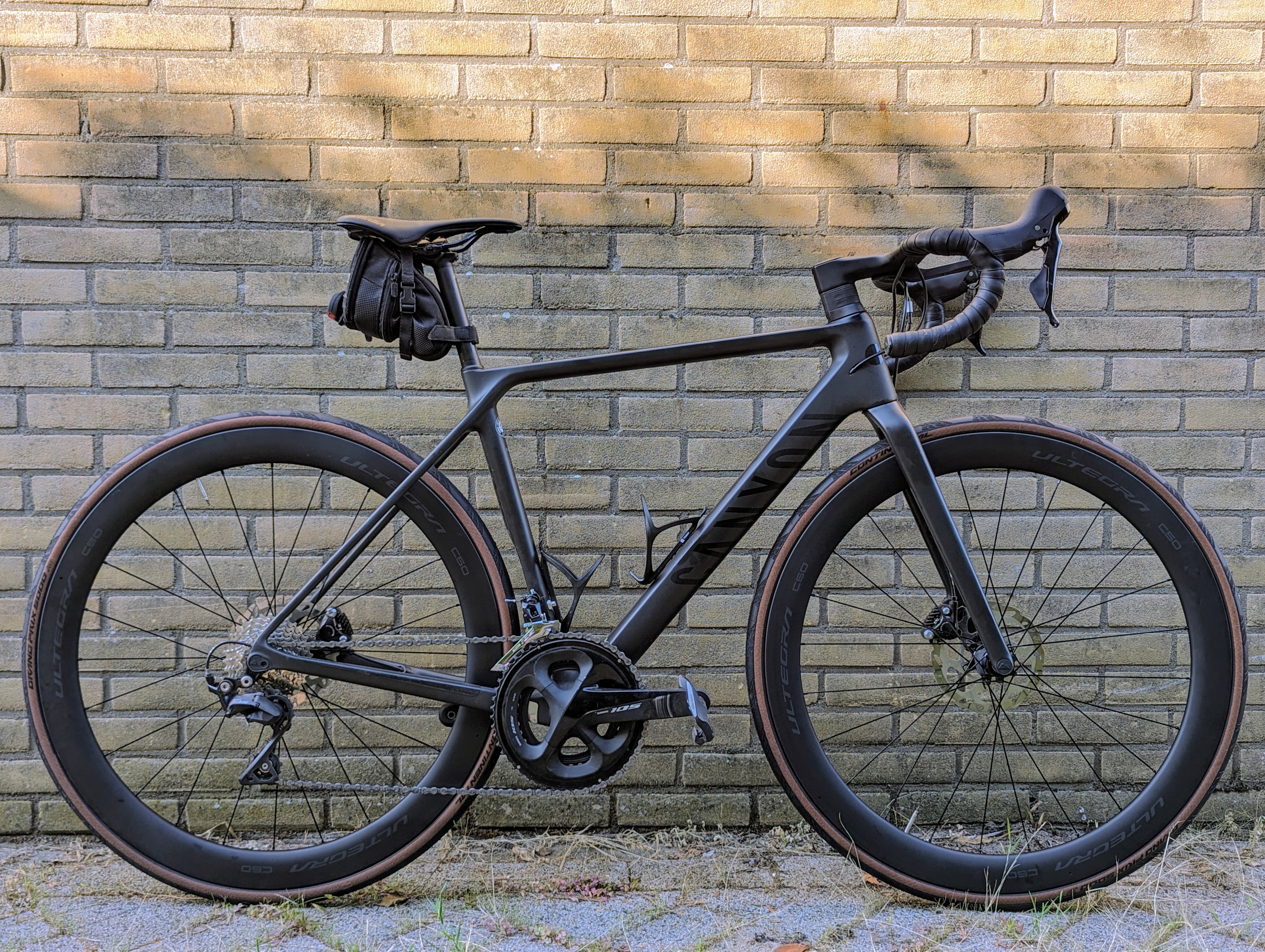

Uiteindelijk zelf ook de keuze gemaakt voor de Ultegra wielen!JoeyvEde92 schreef: ↑16 aug 2023 12:33 Haha, nee dan maakt het niet heel erg veel uit.
Ben zelf dus wel écht heel blij met de Ultegra wielen.
Ik rij ze met een binnenband van tubolito en 28mm Conti GP5000.
Plaats je hier een foto als je je keuze gemaakt hebt en de wielen op de fiets zitten?
Heel blij met de looks, nog geen rit meegemaakt (vanmiddag opgehaald)
