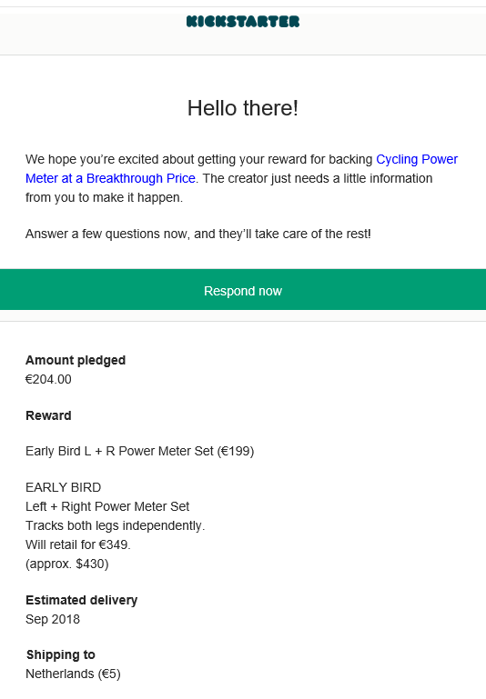

Gebruikersavatar De Tukker 19 nov 2018 10:03
Het dreigt er naar uit te zien dat het helemaal goed komt … :like:

DeletedUser02
Berichten: 4290
DeletedUser02 19 nov 2018 10:21
Die mail heb ik nog niet ontvangen. Zal zoals verwacht wel in de tweede batch zitten.
Ben er inmiddels wel klaar voor :).
