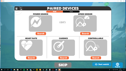

Waarom zou de Zwift desktop app niet werken met Bluetooth? Je hebt een USB 4.0 dongle (die ondersteund geen ANT+...). Via ANT+ zal je laptop dus geen verbinding maken. Wellicht raakt Zwift in de war als je zowel je telefoon/ipad via ANT+ verbind en je laptop tegelijkertijd via Bluetooth?

de zwift desktop app kun je niet verbinden via bluetooth. dit kun je ook niet instellen voor zover ik weet. in de linker bovenhoek staan 2 icoontjes: bluetooth en ant+.
hioer kun je zien dat de zwift desktop app verbonden is met ant+, en dus niet via bluetooth.
maar ik ga het eens proberen via de uitleg in deze link: https://support.zwift.com/hc/en-us/arti ... LE-Support
edit: via bovenstaande link werkt het wel. nu eens kijken of hij dit ook vast kan houden.
ergens stoort er toch iets icm ant+ en mijn pc. maar goed, dit werkt.
iedereen bedankt voor het meedenken en de link.
