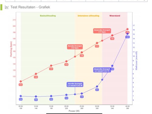

voor wat betreft de method van Conconi:
Voorbeeld is een resultaat van een inspanningstest (40W extra per 5 minuten en meting hartslag en lactaat/melkzuur).
In dit voorbeeld is de relatie hartslag/vermogen redelijk constant. ik zie in dit voorbeeld gewoon geen knikpunt waaruit je op basis van hartslag een omslagpunt kan kiezen.
Als je hartslag/snelheid zou uitzetten ga je volgens mij enkel een knik krijgen omdat je snelheid minder evenredig stijgt met vermogen omdat vermogen-snelheid niet lineair is (omdat weerstand van de lucht niet evenredig is met snelheid, maar eerder kwadratisch).
Daarom lijkt me de Conconi methode weinig zinvol (misschien dat er bij anderen wel een duidelijke knik kan zijn in hartslag-kracht/snelheid).
Gewoon 20min eens voluit gaan en daaruit je FTP en zones halen. Voldoende goed voor de amateur volgens mij.
