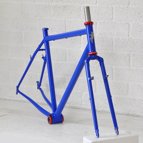

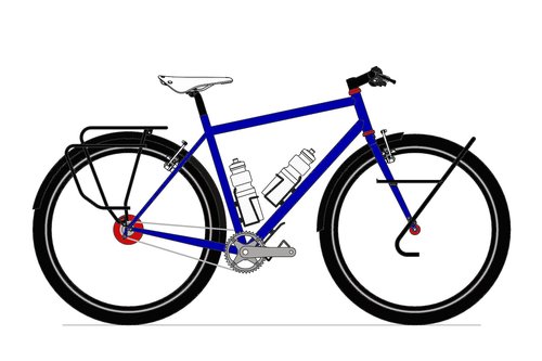

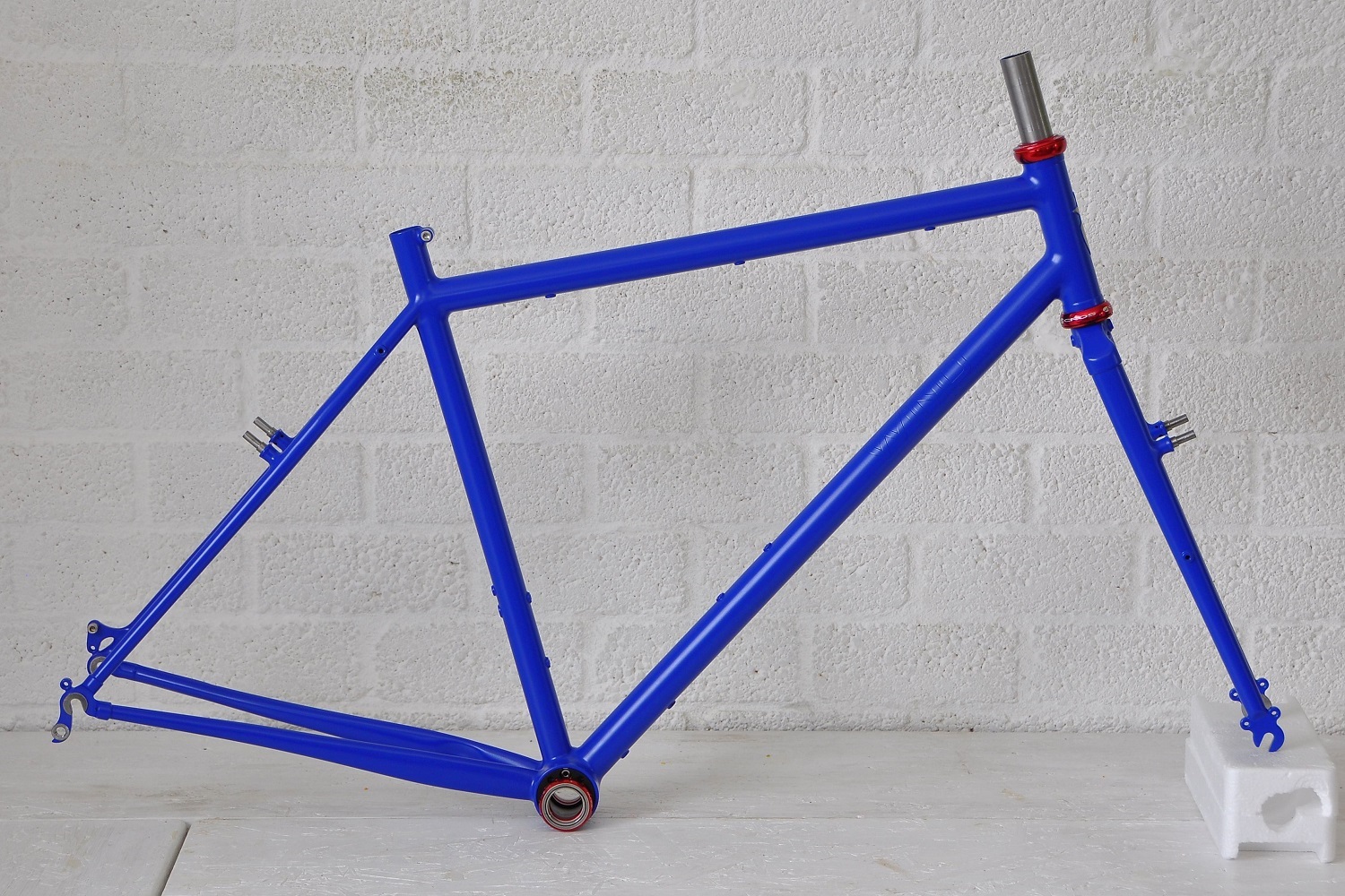

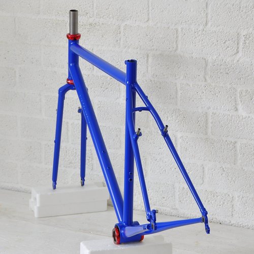

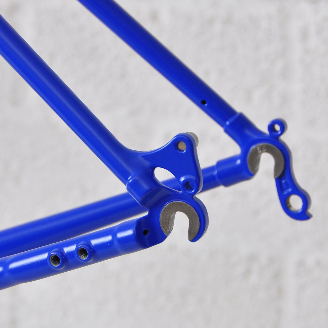

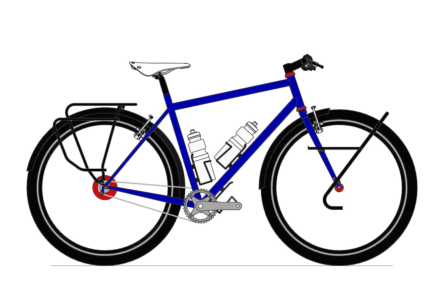

Een full-custom frameset voor reizen en woon-werk.
Voor Rohloff Speedhub (icm EBB), hydraulische velgremmen, dikke banden, vaste spatborden, dragers, vaste verlichting met SON-SL naafdynamo, standaard, etc.
Meer foto's en info op de website: https://windcycleworks.nl/post/64344614 ... isfiets-de

Weer een mooi stukje maatwerk :like:

Ik ben wel benieuwd waarom er is gekozen voor een velgrem en niet voor schijfremmen. Wat is de gedachte hier achter?

https://windcycleworks.nl/post/643446147730587648/wind59-roberts-full-custom-reisfiets-de schreef:Ogen op chainstay voor montage van standaard (bij dropout)
Ik ben niet zo onder de indruk van dit detail. Ik veronderstel dat het gemaakt is om zowiets als een ESGE Comp 18 achterstandaard te bevestigen, d.w.z. 2 gaten 18mm uit elkaar? Buiten de problemen inherent aan dit systeem -- bij mij kwam zo'n ESGE Comp 18 door trillen altijd los -- lijkt mij dat er toch wel heel weinig weerstand is tegen de torsie die de standaard op de chainstay uitoefent. Daarenboven hebben dat soort achterstandaarden een vlak plaatje nodig om op gemonteerd te worden?

StevieSeagal schreef: ↑18 feb 2021 16:15 Ik ben wel benieuwd waarom er is gekozen voor een velgrem en niet voor schijfremmen. Wat is de gedachte hier achter?
Maar er is wel gekozen voor hydraulisch. Dus de voordelen van dosseerbaarheid, en de al om geprezen extra remkracht (met weinig knijpkracht) heb je in ieder geval gewoon te pakken zo. En als het met dikke banden gewoon past, waarom niet?

Fiets is ook bedoelt voor woon-werk. Zal dus nooit een heuvel zien neem ik aan. En wel met weer en wind rondrijden. Dus eigenlijk wel een slimme keuze.
